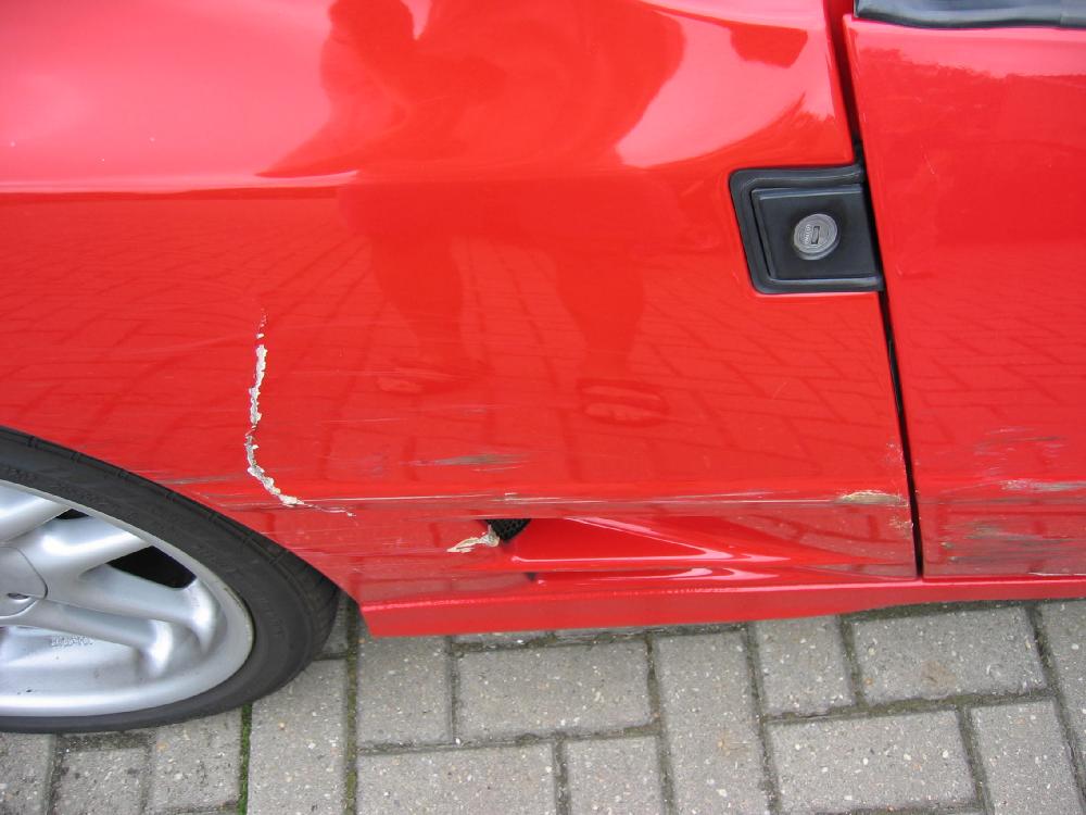

Bei der A310 treten bei großer Belastung der Karosserie (Abrostung der 4 Querstreben unter den Sitzen prüfen!) Risse in der Mitte, ober- und unterhalb der Türöffnung auf.

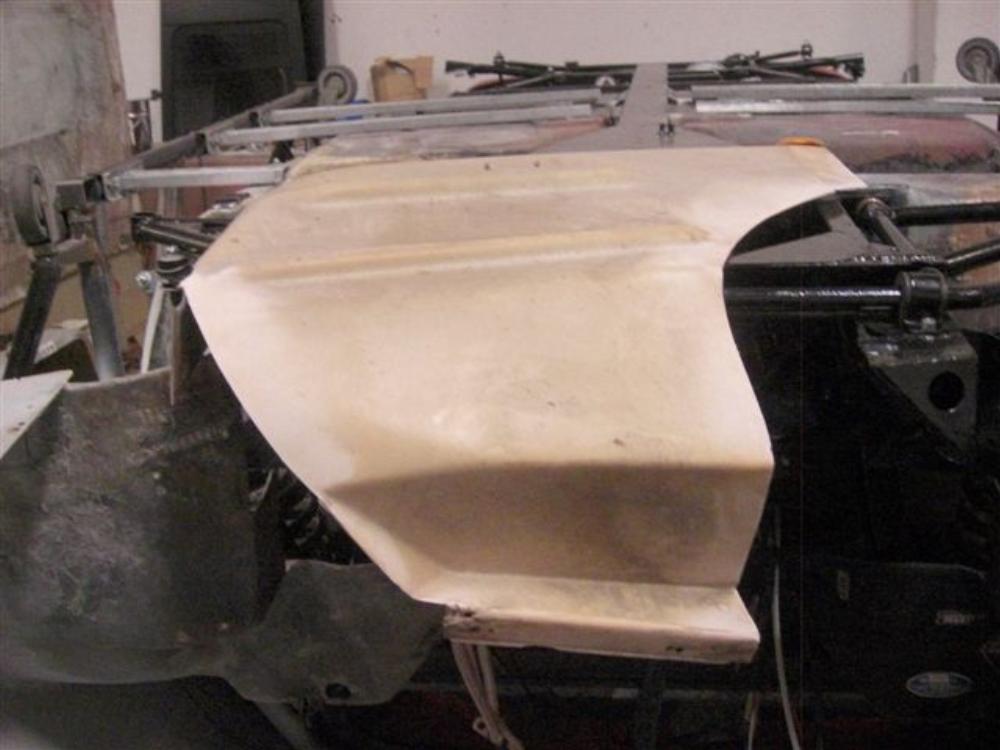

Hier noch ein paar Photos vom GFK "Neubau" einer A110  (Nur für Mitglieder)
